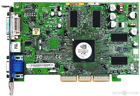

Modare fx5200/fx5500
Modarea unei plăci video legendare (și recunoscută pentru performanța modestă) precum NVIDIA GeForce FX 5200 sau 5500 este un proiect de tip “mad science”. Având în vedere arhitectura lor bazată pe procesul de 150nm, aceste plăci degajă multă căldură raportat la performanță, dar sunt foarte flexibile pentru experimente.
Iată pașii și ideile principale pentru a stoarce tot ce se poate din acest hardware:

  1. Hard-Mod: Rezistențele de ID (Hardware Strapping)
    Aceasta este metoda supremă pentru a transforma placa într-un Quadro la nivel hardware, astfel încât orice sistem de operare să o vadă ca atare din prima secundă, fără programe tip RivaTuner.
Conceptul: Pe spatele sau fața PCB-ului, lângă nucleul GPU, există niște rezistențe minuscule (SMD) care definesc Device ID-ul
Procedura: Trebuie să muți o anumită rezistență dintr-o poziție în alta (de exemplu, de la configurația 1010 la 1011).
De ce e utilă: Aceasta “păcălește” driverul la cel mai jos nivel. Placa va fi recunoscută ca Quadro chiar și în BIOS sau Linux, permițându-ți să instalezi driverele oficiale Quadro fără nicio modificare software.
Notă: Ai nevoie de o lupă, o pensetă de precizie și un ciocan de lipit cu vârf foarte fin. Schemele specifice depind de producătorul plăcii (ASUS, MSI, Leadtek au layout-uri diferite).
