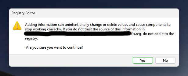

După ce ați salvat fișierul, rulați-l. La User Account Control dați click pe Da (Yes).
Va apărea o casetă de dialog, ca cea de mai jos, în care vi se cere să confirmați adăugarea informațiilor din fișierul cu fix-ul în registry. Apăsați pe Da (Yes).

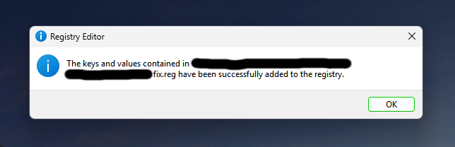

După ce ați apăsat pe Yes, o să apară un mesaj de confirmare, ca cel de mai jos, în care ni se spune că informațiile din fișier au fost adăugate în registry. Apăsați pe butonul OK și după asta reporniți calculatorul/laptop-ul.
După repornire, nu ar mai trebui să întâmpinați astfel de probleme.
