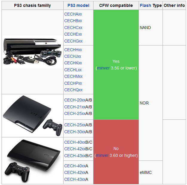

Aici am gasit o lista cu suport CFW, i schimb, absolut toate modelele de ps3 suporta HFW!
ATENTIE!!! PS3 FAT este cel care are cele mai multe probleme deobicei, Slim-ul este un “refreshed” ps3 fat ca sa spun asa, acum poate ca vedeti CECH-25xxA/B de 2 ori, cum iti dai seama daca 25xx-ul tau suporta CFW? Pai este simplu, pre-2011 si early-2011 inseamna ca suporta CFW, mid-2011 (din aprilie/mai 2011) inseamna ca nu are suport de CFW. Puteti sa va dati seama daca e pre sau early dupa codul de productie. 0C, 0D si 1A suporta CFW, codul 1B si cele mai noi au doar HFW.
