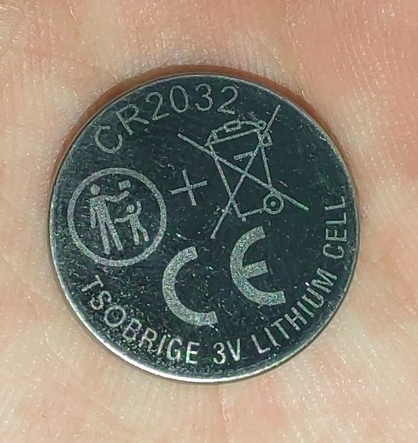

Salutari tuturor! Pentru ca e in jur de ora 12 si nu am somn, am decis sa va impartasesc o problema pe care am avut-o azi cu niste calculatoare vechi pe care le detin, precum si solutia la aceasta problema, dar si cum sa o evitati foarte usor :smiley:
Dupa mult timp, decid sa pornesc unul din calculatoarele mele vechi, sa ma mai joc si eu niste GTA-uri, un NFS, alea alea. Zis si facut, scot cablurile calculatorului vechi (unul custom cu AMD Sempron 3000+ , 1 GB RAM DDR2 si un GeForce 8600GT Passive) si cuplez celalalt PC, un Lenovo Thinkcentre A55 (cu Pentium E, nush ce generatie, 2 GB RAM DDR2 si un GeForce GT710 sau ceva similar, am uitat :))) Bun, totu pus la punct, apas pe buton, se aprinde beculetul de Power, tastatura porneste, boom: Monitor is going into sleep mode. Ce Dumnezeu? Repornesc fortat PC-ul tinand apasat pe butonul de power. Aceeasi problema. Scot cablurile, desfac carcasa laterala si ma uit. Scot placuta ram, o mut in celalalt slot, nimic. Adaug alta placuta ram, pornesc, nimic. Scot placa video, curat pinii, o pun inapoi, nimic. Scot HDD-ul, pornesc fara, nimic. “Fir-ar al dr de calculator, pana acuma mersasi” (in gandul meu :))) Aduc celalat PC cu Core 2 Duo, 2 GB Ram DDR2 si un GeForce G210. Schimb placile video si ramii intre ele, porneste fara probleme. Ma dau batut si caut pe AI: Ce are de nu porneste ma rasnita asta? Imi da solutiile, pe care le-am incercat, dar ceva imi sare in ochi: Bateria CMOS. Imi aduc aminte ca in urma cu cateva zile schimbasem bateria la PC-ul asta pentru ca nu mai salva datele. Desfac iar PC-ul, scot bateria si dau sa pornesc. MINUNE DUMNEZEIASCA! Fara probleme!! Am luat bateria si am aruncat-o in sertar, in coltul cu celelalte baterii, iar in momentul de fata ambele calculatoare (Pentium si Core 2 Duo) nu au baterie CMOS si merg super!
Aparent, bateria folosita de mine e luata dintr-un set d-ala de CR2032 luat de la Pepco cu 5 lei :)) Probabil o fi ceva probleme cu ele, cu celelalte cumparate tot de acolo nu am avut probleme vreodata. Morala povestii? Niciodata sa nu va zgarciti! :folded_hands:t2: Luati piese de calitate si va tin ani buni! Iar mai ales, uneori cele mai mici chestii cauzeaza cele mai mari probleme. ~x(
Seara faina va doresc si sper ca v-am adus un zambet pe buze =))
P.S. imediat o sa atasez o imagine cu smecherezul de mi-a cauzat pierderea a 2-3 ore din viata :))
Imaginea:
Dap, dar de cele mai multe ori cauza este placa de baza!
Faptul ca ai scos bateria ai dat un reset la CMOS(bios) si a pornit.
Cand se mai intampla scoate cablul de alimentare, apasa pe butonul de pornire de vre-o 3/4 ori (sau tine apasat 15 sec), apoi baga inapoi cablul de alimentare si incearca sa il pornesti.
Asta este o descarcare din cauza la caderile de curent sau socuri de tensiune.
Bateria o poti masura cu un aparat de masura ce e bine sa il ai la indemana :smiley:
Merci de sfat, apreciez. O sa tin cont :slight_smile:
