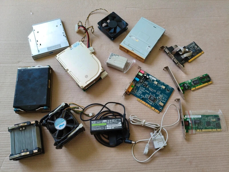

Salut! Recent am obtinut doua hard-uri vechi de pe Vinted, pe care as vrea sa vi le arat. Acestea sunt un Conner CP-3411 si un Seagate ST-157A. Am gasit un lot (pentru doar 70 de lei) care continea niste piese din anii 2000. O placa de la CMedia, cateva placi de Ethernet, o unitate floppy de 3.5"… Chestii banale. Insa cand m-am uitat mai bine, mi-au sarit in ochi acele doua hard-uri si nu mi-a venit sa cred. Le vindea pe toate ca netestate.:face_with_monocle:
Cel de la Conner este din 1990 si are o capacitate de 42MB. Cel de la Seagate este din 1989 si are o capacitate de 44MB.:exploding_head:

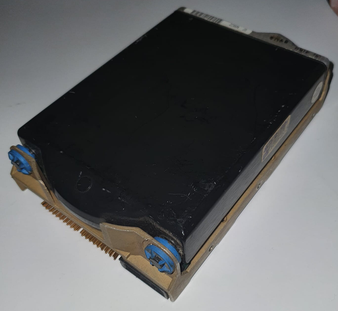

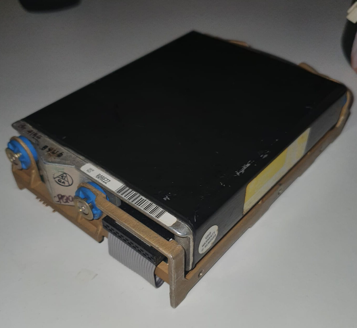

Cel de Conner, din pacate, avea multe probleme. Cand l-am conectat la sursa, facea un bazait. Acesta dura in jur de 10 secunde, se oprea, si pornea din nou de vreo 5 ori. La un moment dat, dupa ce s-a incalzit destul, hard-ul a pornit si s-a initializat, insa capetele de citire se blocau din cand in cand. Am incercat sa il formatez in BIOS (BIOS-urile vechi de la AMI aveau posibilitatea asta) insa se bloca in jurul cilindrului 8. Am si o functie de Media Analysis, care a durat 7 ore sa ajunga la jumatate, si dupa am vazut ca TOATE sectoarele au fost marcate ca defecte (dupa ce a parcurs ~400 de cilindri din 805). Astazi am incercat sa vad daca mai pot totusi sa fac ceva cu el, insa nu a mai reusit sa porneasca.:pensive_face:

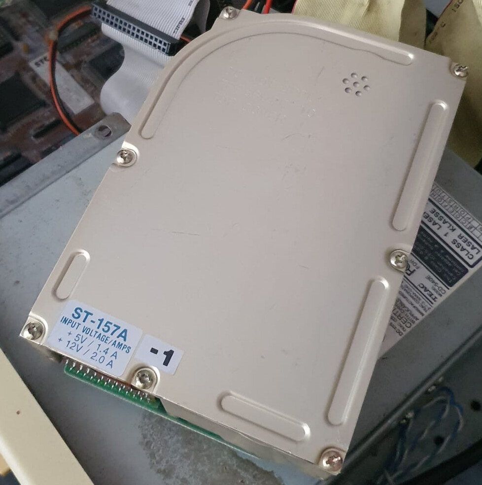

Cel de la Seagate PAREA sa fie mai rau. Cand l-am conectat la sursa, nu facea absolut nimic. Auzeam un mic sunet metalic, urmat de ceva care suna ca capetele de citire, insa in rest nu facea nimic. M-am decis totusi sa il deschid, sa vad daca sunt blocate motorasele. Motorasul capetelor de citire scartaia un pic, insa dupa ce l-am invartit manual merge lin. Motorasul cilindrilor era intepenit. Am reusit totusi sa il invart manual, fara sa aplic multa forta, si am incercat din nou.
Odata ce am pornit sursa, a revenit la viata!:sweat_smile: Nu ma asteptam sa fie asa de galagios, dar nu ma plang. Imi plac sunetele de HDD vechi. Calculatorul a boot-at de pe el, insa se pare ca sistemul de operare vechi era corupt. Pe ecran a aparut mesajul “Betriebsystem” (deci era german :open_mouth: ), urmat de niste simboluri ciudate… Asa ca m-am decis sa il formatez, si chiar nu a avut nicio problema!

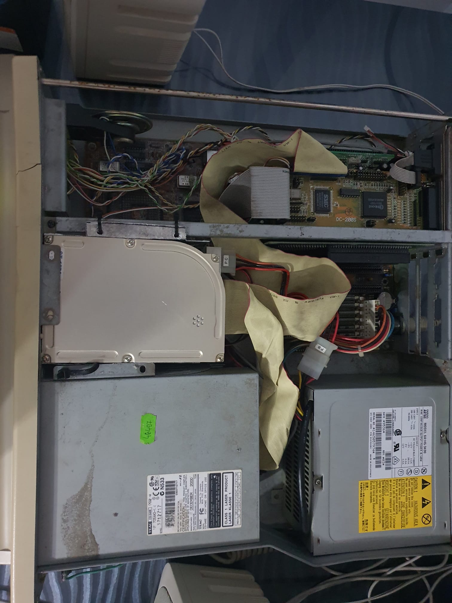

Dupa aceea l-am montat in 386-le meu si am reusit sa instalez MS DOS 5.0 fara nicio problema (simfonia HDD-ului si a dischetelor de 5.25" a fost minunata). Am reasamblat tot setup-ul, si sunt mandru sa zic ca in sfarsit e ce mi-am dorit pana acum.:relieved_face:
Scuzati acel compartiment pentru unitati de 3.5" prins cu soricei… Si aceea si carcasa de metal lipseau cand l-am luat. E ceva mai… homemade.:face_with_diagonal_mouth:

  5. Sistem AT generic circa 1990-92
Are o placa de baza Auva Autocomputer TAM-40/U0(U1), cu un 386DX de 40Mhz (incorporat), 4MB RAM, placa video ISA Trident TVGA8900D, controller IDE ISA Winbond, placa de sunet Opti 82C931, unitate CDROM Sony, unitate floppy 5.25" 1.2MB Sanyo, unitate floppy 3.5" 720KB Teac si desigur, un HDD Seagate ST-157A de 44MB.
