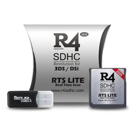

Nu știu dacă este ce cauți
Nu prea am avut 3ds dar văd ca sunt multe pe eMag
Din pacate nu… trebuie sa fie un card Flashed cu ntrboot aparent ca sa forteze consola sa intre in custom recovery mode
