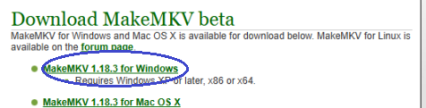

Pasul 0: Descarca MakeMKV
Mergi la linkul https://www.makemkv.com/download/
Dupa ce instalezi, mergi la pasul 1.

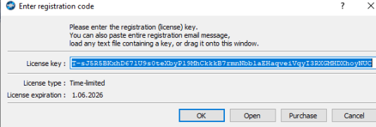

Apasa pe register

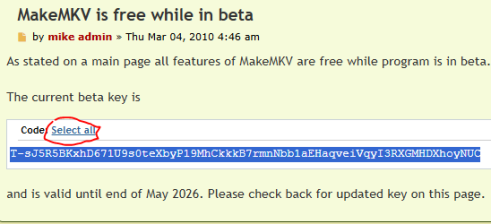

Mergi la https://forum.makemkv.com/forum/viewtop ... f=5&t=1053 (linkul e mai incet), apoi apasa pe select all si click dreapta pe zona selectata >> copy.
Cheita este oficiala de la ei si se actualizeaza in fiecare luna.
Acum umple casuta de la register si apasa OK.

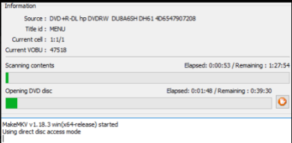

Pasul 2: Lasa-l sa scaneze
Apasa pe iconita mare cu simbol de DVD si da-i oleaca de timp.

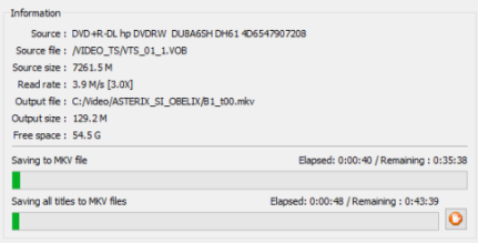

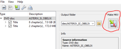

Pasul 3: Se copiaza direct ca .mkv
Acesta poate fi redat pe orice dispozitiv.
Obs: Backup-ul ia cam 4.9-7.2 GB, fisier mkv, pentru compresie este Handbreak(optional) tutorial cand o fi: https://handbrake.fr/
